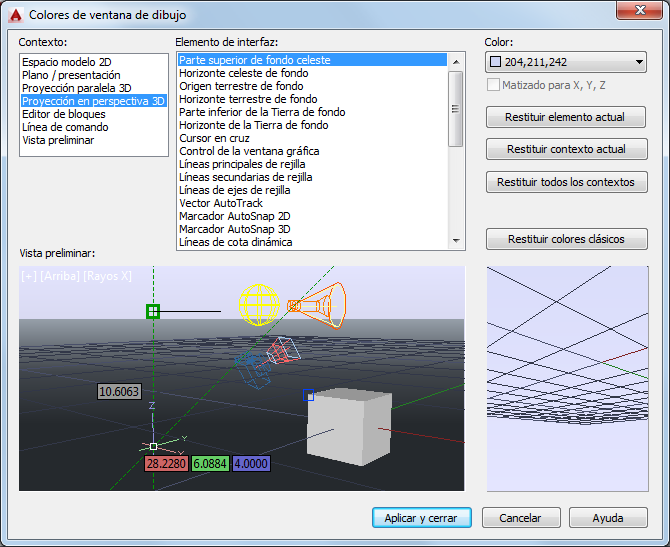

Establece los colores de visualización de los elementos de la interfaz para cada contexto de la ventana de la aplicación.
Cuadro de diálogo Opciones, ficha Visual
Un contexto es un entorno operativo como el espacio modelo. Un elemento de la interfaz es un elemento visible en ese contexto, como el puntero de cursor en cruz o el color de fondo.
Se muestran las siguientes opciones.
Un contexto es un entorno como el espacio modelo. Los elementos de la interfaz pueden tener asignados distintos colores dependiendo del contexto. El contexto que se seleccione mostrará una lista de elementos asociados. Seleccione un contexto, un elemento de interfaz y, a continuación, un color.
Muestra en una lista los elementos de interfaz de un contexto seleccionado. Un elemento de interfaz es un elemento que se ve en un contexto, como el color de fondo. Seleccione un elemento de interfaz y, a continuación, un color.
Muestra los parámetros de color disponibles para aplicar al elemento de la interfaz seleccionado. Se puede seleccionar uno de los colores de la lista o hacer clic en Seleccionar color para abrir el cuadro de diálogo Seleccionar Color.
El matizado de color aplica tonalidades puras de rojo, azul y verde mediante la luminancia (luminosidad) del color especificado al aumentar la saturación de color en un 50%.
El matizado del eje Z no está disponible en AutoCAD LT.
Controla si el matizado de color de los ejes X, Y y Z se aplica a los siguientes elementos de la interfaz: puntero de cursor en cruz, vectores Autotrack, líneas de rejilla de plano de suelo e información de herramientas de dibujo.
Restaura el color por defecto en el elemento de la interfaz seleccionado actualmente.
Restaura los colores por defecto en todos los elementos de la interfaz del contexto seleccionado actualmente.
Restaura los parámetros de color por defecto en todos los elementos de la interfaz.
Restituye sólo los elementos de interfaz del espacio modelo 2D a los parámetros de colores clásicos de AutoCAD 2008.
Presenta una vista preliminar del dibujo basándose en los parámetros definidos.
