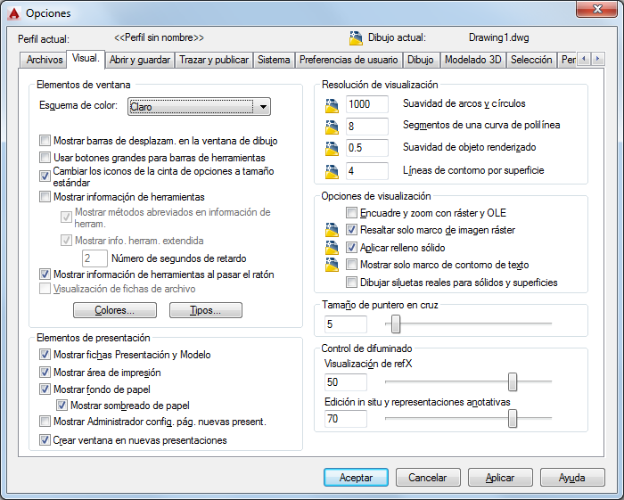

Personaliza la pantalla.
Algunas opciones mostradas anteriormente no están disponibles en AutoCAD LT.
Se muestran las siguientes opciones.
Controla los parámetros de visualización específicos del entorno de dibujo.
Controla la configuración de color oscuro o claro para los elementos de la interfaz como, por ejemplo, la barra de estado, la barra de título, la barra de la cinta de opciones, las paletas y el marco del menú de la aplicación. (Variable de sistema COLORTHEME)
Muestra las barras de desplazamiento en las partes inferior y derecha del área de dibujo.
Muestra los botones en un formato mayor, de 32 por 32 píxeles.
Ajusta la escala de los iconos pequeños de la cinta de opciones a 16 x 16 píxeles y el tamaño de los iconos grandes a 32 x 32 píxeles cuando no coinciden con los tamaños de icono estándar. (Variable de sistema RIBBONICONRESIZE)
Controla la visualización de informaciones de herramienta en la cinta de opciones, las barras de herramientas y otros elementos de la interfaz del usuario. (Variable de sistema TOOLTIPS)
Muestra los métodos abreviados en las informaciones de herramientas (Alt + tecla) (Ctrl + tecla).
Controla la visualización de informaciones de herramientas extendidas.
Establece la duración del retardo entre la visualización de la información de herramientas básica y extendida.
Controla la visualización de informaciones de herramientas cuando se coloca el cursor sobre un objeto. (Variable de sistema ROLLOVERTIPS)
Muestra las fichas Archivo en la parte superior del área de dibujo. (Comandos FICHARCHIVO y CERRARFICHARCHIVO)
Muestra el cuadro de diálogo Opciones de color. Utilice este cuadro de diálogo para especificar los colores de los elementos de la ventana principal de la aplicación.
Muestra el cuadro de diálogo Tipo de letra de la línea de comando. Utilice este cuadro de diálogo para precisar el tipo de letra que desee utilizar para el texto de la ventana de comandos.
Controla las opciones de las presentaciones nuevas y existentes. Una presentación es un entorno de espacio papel en el que se pueden configurar dibujos para su impresión.
Muestra las fichas de presentación y Modelo en la parte inferior del área de dibujo. Al desactivar esta opción, las fichas se sustituyen por botones en la barra de estado.
Muestra el área de impresión de una presentación. El área de impresión viene representada por el área situada dentro de la línea discontinua y depende del dispositivo de salida seleccionado.
Representa el tamaño de papel especificado en una presentación. El tamaño del papel y la escala de impresión determinan el tamaño del papel de fondo.
Muestra un sombreado alrededor del fondo del papel en una presentación. Esta opción no está disponible si la opción Mostrar fondo de papel no está seleccionada.
Muestra el administrador de configuraciones de página la primera vez que se hace clic en una ficha de presentación. Utilice este cuadro de diálogo para establecer opciones relacionadas con los parámetros de papel y trazado.
Crea una única ventana gráfica automáticamente cuando se crea una nueva presentación.
Determina el tamaño del cursor en cruz como un porcentaje del tamaño de la pantalla.
(Variable de sistema CURSORSIZE)
Controla la calidad de visualización de los objetos. Si se establecen valores altos para mejorar la calidad de la visualización, el efecto sobre el rendimiento será importante.
Establece la resolución para los objetos de la ventana gráfica actual. (Comando RESVISTA)
Establece el número de segmentos de línea que se deben generar para cada polilínea ajustada en curva spline creada por la opción Spline del comando EDITPOL. (Variable de sistema SPLINESEGS)
No disponible en AutoCAD LT.
Realiza un ajuste del suavizado de objetos sombreados y renderizados, y de objetos cuyas líneas ocultas se hayan eliminado.
Realiza un ajuste del suavizado de objetos sombreados y de objetos cuyas líneas ocultas se han eliminado. (Variable de sistema FACETRES)
Especifica el número de curvas de nivel que se muestra en las superficies curvas de sólidos 3D. (Variable de sistema ISOLINES)
Controla los parámetros de visualización que influyen en el rendimiento.
Controla la visualización de las imágenes ráster y los objetos OLE con los comandos ZOOM o ENCUADRE en tiempo real. (Variable de sistema RTDISPLAY)
Si la pantalla de arrastre está activada y se selecciona Encuadre y zoom con ráster y OLE, una copia del objeto se desplaza con el cursor cuando se cambia la ubicación del original. (Variable de sistema DRAGMODE)
Determina si se resalta toda la imagen ráster o sólo el marco de dicha imagen. (Variable de sistema IMAGEHLT)
Determina si se rellenan los sombreados y rellenos, los sólidos 2D y las polilíneas gruesas. FILLMODE (variable de sistema)
Controla cómo se muestra el texto. (Variable de sistema QTEXTMODE)
Controla la visualización de las aristas de silueta de objetos sólidos 3D en un estilo visual de estructura alámbrica 2D o 3D. (Variable de sistema DISPSILH)
Controla el valor de intensidad del difuminado para la edición de refX de DWG y, en AutoCAD, de referencias.
Controla el difuminado de los objetos de referencia externa DWG. (Variable de sistema XDWGFADECTL)
Esta opción sólo afecta a la visualización en pantalla. No tiene efectos sobre el trazado o la vista preliminar.
Precisa el valor de intensidad de difuminado de los objetos durante la edición de referencias in situ. Los objetos que no se estén editando se mostrarán con una intensidad menor. (Variable de sistema XFADECTL)
Con la edición de referencias in situ se puede editar una referencia a bloques o una referencia externa desde el dibujo actual. El rango válido está situado entre 0 y 90 por ciento.
