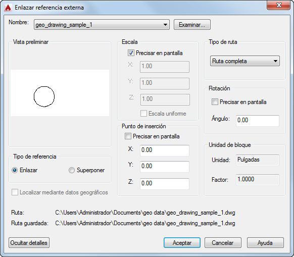

Enlaza dibujos como una referencia externa (refx).
Si enlaza un dibujo que contiene una referencia externa enlazada, ésta aparecerá en el dibujo actual. Es posible enlazar varios archivos DWG. Al igual que los bloques, las referencias externas enlazadas se pueden anidar. Si hay otra persona modificando la referencia, el dibujo enlazado se basa en la última versión guardada.
Se muestran las siguientes opciones.
Identifica el archivo DWG que se ha seleccionado para enlazar.
Muestra el cuadro de diálogo Seleccionar archivo de referencia (un cuadro de diálogo de selección de archivos estándar), el cual permite seleccionar una nueva referencia externa para el dibujo actual.
Muestra el archivo DWG que se ha seleccionado para enlazar.
Especifica si la referencia se enlaza o se superpone. A diferencia de las refX que son un enlace, las superposiciones se ignoran cuando el dibujo al que se enlazan también se enlaza posteriormente a otro dibujo como refX.
Enlaza dibujos usando datos geográficos como referencia.
Permite realizar una entrada en la solicitud de comando o con el dispositivo señalador.
Permite establecer el factor de escala X.
Permite establecer el factor de escala Y.
Permite establecer el factor de escala Z.
Establece los factores de escala Y y X con el mismo valor que el factor de escala Z.
Precisa el valor de la coordenada X.
Precisa el valor de la coordenada Y.
Precisa el valor de la coordenada Z.
Seleccione la ruta completa (absoluta), la ruta relativa al archivo de referencia externa, o Sin ruta, el nombre del archivo de referencia externa (el archivo debe encontrarse en la misma carpeta en que se encuentra el archivo de dibujo actual).
Si Precisar en pantalla está seleccionado, puede esperar a salir del cuadro de diálogo para rotar el objeto con el dispositivo señalador o desde la solicitud de comando.
Si está desactivada, indique en el cuadro de diálogo el valor para el ángulo de rotación.
Muestra información acerca de las unidades de bloque.
Muestra el nombre del bloque asociado con la referencia externa seleccionada.
Muestra el valor de INSUNITS especificado para el bloque insertado.
Muestra el factor de escala en unidades, que se calcula según el valor de INSUNITS para las unidades de bloque y de dibujo.
Muestra las rutas de los archivos de referencia externa.
Muestra la ruta en la que se encuentra el archivo de referencia externa.
Muestra la ruta que se guarda con el dibujo al enlazar la referencia externa. La ruta depende del parámetro Tipo de ruta.
