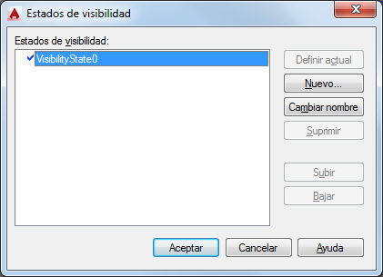

Crea o modifica estados de visibilidad.
Se muestran las siguientes opciones.
Enumera los estados de visibilidad disponibles para la definición de bloque dinámico actual. El orden de esta lista se refleja en la referencia a bloque dinámico al hacer clic en un pinzamiento para mostrar la lista de estados de visibilidad. El estado que se encuentra en el primer puesto de la lista es el estado por defecto para la referencia a bloque.
Establece el estado de visibilidad seleccionado como el actual para mostrar en el Editor de bloques. No cambia el estado de visibilidad por defecto que se muestra al insertar el bloque en el dibujo ni el estado de visibilidad mostrado para las referencias a bloque ya insertadas y editadas en el dibujo.
Muestra el cuadro de diálogo Nuevo estado de visibilidad.
Cambia el nombre del estado de visibilidad seleccionado.
Suprime el estado de visibilidad seleccionado.
Desplaza el estado de visibilidad seleccionado una posición hacia arriba dentro de la lista.
Desplaza el estado de visibilidad seleccionado una posición hacia abajo dentro de la lista.
