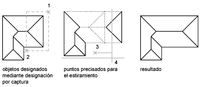

Con ESTIRA, puede volver a ubicar los puntos finales de los objetos que se encuentran a lo largo o dentro de una ventana de designación de captura.
Para estirar un objeto, es preciso especificar un punto base para el estiramiento y, a continuación, un punto de desplazamiento.
Utilice las referencias a objetos, las referencias a rejilla y los valores de las coordenadas relativas para estirar con precisión.
