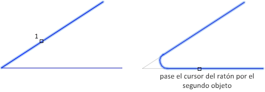

Acerca de la vista preliminar de comandos
Puede obtener una vista preliminar de los resultados del comando activo.
La vista preliminar le ofrece información rápida del comando activo. Muestra con exactitud el aspecto que presentarán los objetos al ejecutar el comando. A medida que realice cambios en el comando, podrá obtener al instante una vista preliminar del resultado final.
La vista preliminar interactiva se aplica a los comandos siguientes:
