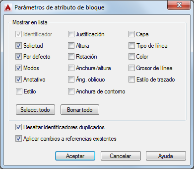

Controla el aspecto de la lista de atributos en el Administrador de atributos de bloque.
Se muestran las siguientes opciones.
Indica las propiedades que se mostrarán en la lista de atributos. En la lista sólo se muestran las propiedades seleccionadas. La propiedad Identificador estará siempre seleccionada.
Selecciona todas las propiedades.
Borra todas las propiedades.
Activa o desactiva la función de resaltado de los identificadores duplicados. Si se marca esta opción, los identificadores de atributos duplicados se mostrarán en rojo en la lista de atributos. En el caso de que no esté marcada, los identificadores duplicados no se destacarán en la lista de atributos.
Determina si se actualizarán o no todos los ejemplares existentes del bloque cuyos atributos está modificando. Si se selecciona, se actualizarán todos los casos del bloque con las nuevas definiciones de atributo. Si se deja sin marcar, sólo se actualizarán las nuevas muestras del bloque con las nuevas definiciones de atributo.
Se puede elegir Sinc en el Administrador de atributos de bloque para que los cambios se apliquen de manera inmediata a esos bloques existentes. Esta opción sustituye temporalmente a la opción Aplicar cambios a referencias existentes.
