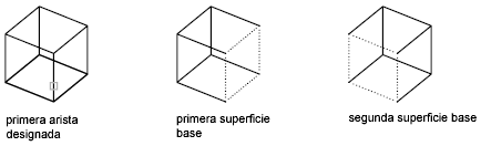

También puede seleccionar la arista de un sólido 3D para el chaflán y, a continuación, indicar cuál de las dos superficies adyacentes es la superficie base. (No disponible en AutoCAD LT).
Al introducir a o pulsar Intro se establece la superficie designada como superficie base. Al escribir s se designa cualquiera de las dos superficies adyacentes a la arista designada.
Después de designar la superficie base y las distancias del chaflán, designe las aristas de la superficie base que se vayan a achaflanar. Puede designar las aristas individualmente o todas a la vez.

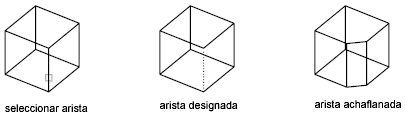

Designa una arista individual que se va a achaflanar.

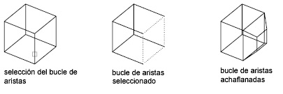

Cambia al modo de bucle de arista.

Designa todas las aristas de la superficie base.
