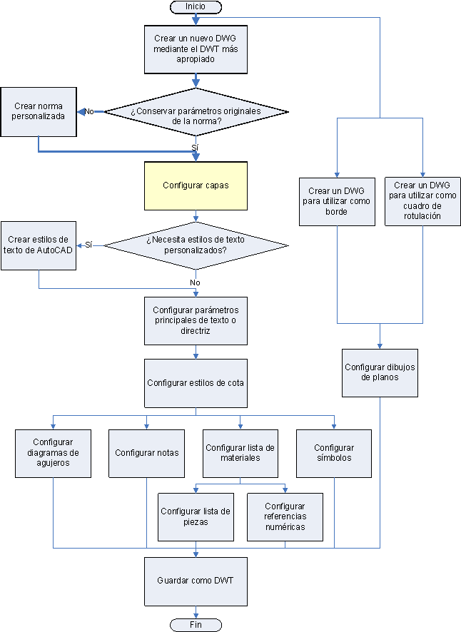

Estudio de caso de configuración de AutoCAD Mechanical: configurar capas
¿En qué parte del diagrama de flujo me encuentro?
Capas
