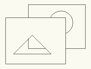

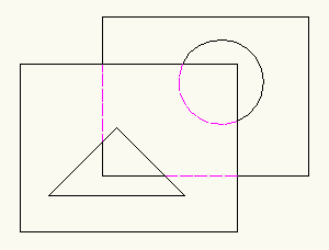

Mostrar líneas ocultas
Establece el estilo de ocultación de las líneas ocultas como líneas de trazos (opción activada por defecto). Desactive esta casilla de verificación para que las líneas ocultas sean invisibles.
Efectos de la casilla de verificación Mostrar líneas ocultas
En este ejemplo, la casilla de verificación Mostrar líneas ocultas está activada.
En este ejemplo, la casilla de verificación Mostrar líneas ocultas está desactivada.
