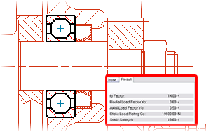

AMBEARCALC (comando)
Determina la válvula de seguridad, los rangos de carga dinámica y estática, la carga equivalente dinámica y estática y el índice de fatiga de un rodamiento.
Find
Resumen
El cálculo del rango de vida se puede aplicar al insertar un rodamiento como criterio de selección adicional, o bien realizarse sin insertar un rodamiento.
Nota El cálculo del rango de vida puede aplicarse al insertar un rodamiento como criterio de selección adicional, o bien puede realizarse sin insertar un rodamiento. Esto crea ciertas diferencias en la secuencia de comandos.
El cálculo se controla mediante cuadros de diálogo.
