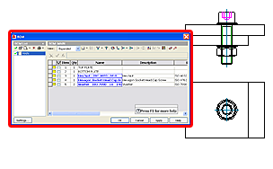

Se pueden crear una lista de materiales de todo el dibujo, de un marco de dibujo o de un subensamblaje de un dibujo de estructura mecánica. Si la lista de materiales ya existe, la define como lista de materiales actual en lugar de crearla.
Nota: Este comando sólo muestra el cuadro de diálogo Lista de materiales si el sistema CMDDIA es igual a 1.
