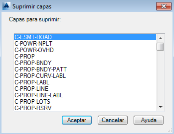

  2. Seleccione los objetos de dibujo de las capas que desea suprimir o utilice la opción Nombre para seleccionar las capas en el cuadro de diálogo Suprimir capas, tal como se muestra en la figura 10.
  3. Pulse las teclas Mayús o Ctrl para seleccionar varias capas de la lista.
Figura 10: seleccione capas para suprimirlas
