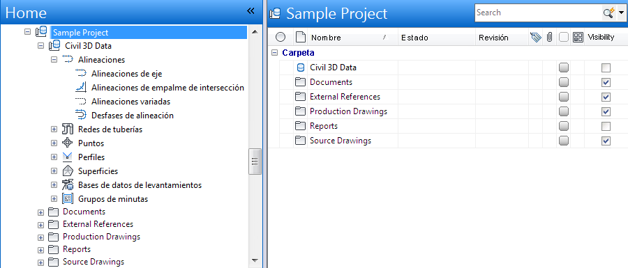

Autodesk Vault proporciona una aplicación independiente que permite administrar archivos de proyectos y usuarios. La ventana del cliente de Autodesk Vault, mostrada en la figura 10, utiliza una tabla para mostrar los archivos de proyectos y los datos sobre estos archivos.
Figura 10: ventana de Autodesk Vault
En la ventana de la herramienta se pueden ver todos los archivos de proyectos, incluidos los archivos de sistema.
En la ventana también figuran todos los dibujos donde se utiliza el archivo seleccionado como una referencia y se muestran las versiones DWF™ de los archivos de dibujo de manera que se pueda encontrar rápidamente la versión necesaria.
