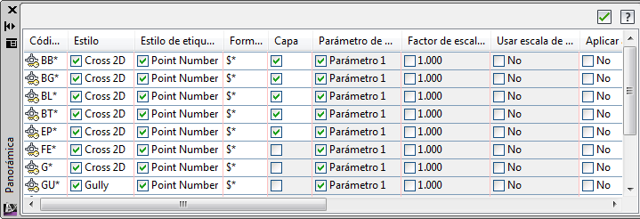

  4. Utilice el editor de claves descriptivas, como se muestra en la figura 2, para crear un conjunto de claves descriptivas adecuadas para que estos códigos coincidan con los puntos de estilo, las descripciones de etiqueta y las elevaciones en la forma correspondiente.
    Figura 2: creación del editor de claves descriptivas

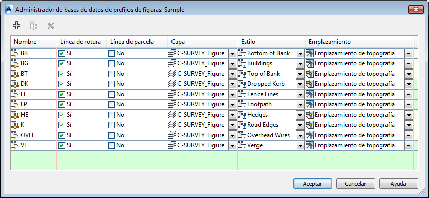

  5. Utilice el Administrador de bases de datos de prefijos de figuras, como se muestra en la figura 3, para crear una biblioteca de prefijos de figura y estilos de figura con los que recibir los códigos de líneas y dibujar líneas en el estilo adecuado.
    Nota:
    Debería especificar sólo un emplazamiento si se establece la propiedad Línea de parcela.
    Figura 3: especificación del dibujo de trabajo de líneas importadas
    Puede especificar si las líneas se dibujan como líneas de rotura o líneas de parcela, así como el emplazamiento, el estilo y la capa asignados.

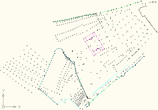

  6. Importe los datos de levantamiento. Los resultados posteriores a la importación de los datos de levantamiento en AutoCAD Civil 3D se muestran en la figura 5.
    Figura 5: datos de levantamiento importados

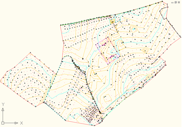

  7. Cree una superficie a partir de las líneas de rotura y los grupos de puntos. A continuación, especifique un estilo de curva de nivel, como se muestra en la figura 6.
    Figura 6: superficie creada a partir de líneas de rotura y grupos de puntos con estilo de curva de nivel especificado
    Esto completa el flujo de trabajo de datos de levantamiento de campo al dibujo terminado.
