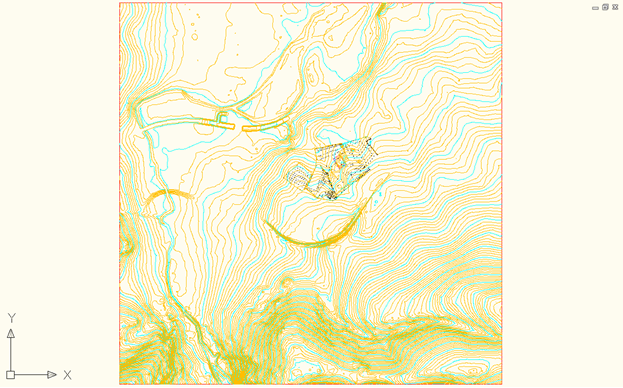

  1. Para rellenar la superficie, puede utilizar datos de curva de nivel LIDAR que se deben establecer como conjunto de datos de la rejilla de 5 m, como se muestra en la figura 7.
    Figura 7: datos LIDAR utilizados para rellenar la superficie

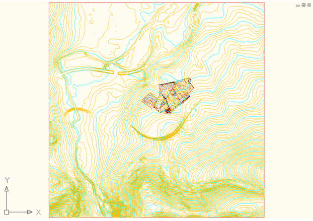

  2. Cree una nueva superficie y pegue la rejilla de 5 m, además de la superficie levantada, como se muestra en la figura 8.
    Figura 8: resultado del pegado de la superficie levantada

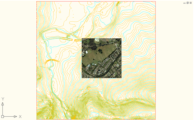

  3. Mediante la importación de mapas, importe la fotografía aérea del campo levantado, que incluye un "archivo universal" para su posicionamiento en el mismo sistema de coordenadas utilizado. El resultado se muestra en la figura 9.
    Figura 9: importación de la fotografía aérea

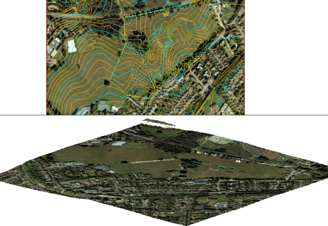

  4. Cree un contorno alrededor de la fotografía aérea y agréguelo como tal a la superficie compuesta.
    A continuación, cubra con la fotografía aérea la superficie compuesta mediante el comando Cubrir con imagen.
Figura 10: fotografía aérea añadida como contorno y que cubre la superficie compuesta
