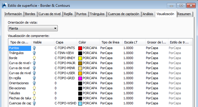

En el cuadro de diálogo Estilo de superficie - Existing Ground Contours, los componentes Borde, Curva de nivel maestra y Curva de nivel están definidos como visibles. Estos componentes determinan cómo aparece la superficie en el dibujo. Con estos componentes activados, la superficie aparece tal como se muestra en la figura 6.

  1. En el Espacio de herramientas, en la ficha Configuración, expanda la colección de estilos de Superficie y haga doble clic en el estilo Existing Ground Contours.
  2. En la ficha Visualización, haga clic en los iconos de bombilla para desactivar los componentes Curva de nivel maestra y Curva de nivel.
  3. Haga clic en los iconos de bombillas para activar la visibilidad de los componentes Elevaciones y Flechas de talud, tal como se muestra en la figura 7. Conserve el Borde como visible.
    Figura 7: activar los componentes de elevaciones y taludes
Ahora el dibujo muestra bordes, diferencias de elevación indicadas por color y flechas de orientación de talud; aparece tal como se muestra en la figura 8. Las líneas de curva de nivel ya no son visibles. Ahora estos cambios reflejan los componentes activados en el estilo de superficie Finish Grade incluido con el programa.
