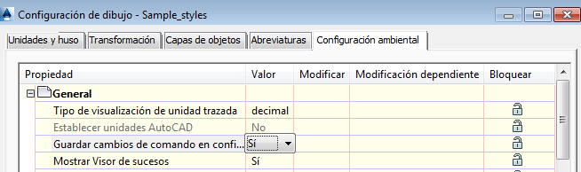

  1. En el Espacio de herramientas, en la ficha Configuración, haga clic con el botón derecho en el nombre del dibujo. Haga clic en Editar configuración de dibujo.
  2. Haga clic en la ficha Configuración ambiental y expanda la propiedad General. Defina la propiedad Guardar cambios de comando en configuración como Sí, tal como se muestra en la figura 11.
    Figura 11: utilice parámetros de comando para definir estilos por defecto
