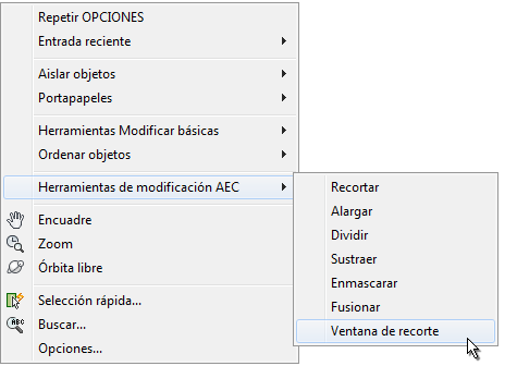

Antes de añadir datos de polilíneas de curvas de nivel a una superficie, valore si incluye algún terreno que no sea necesario para el diseño. Si es así, puede usar las herramientas de modificación AEC para recortar las partes no deseadas de las curvas de nivel. Como se muestra en la figura 5, estas herramientas están disponibles en el menú contextual cuando no hay ningún objeto seleccionado en el dibujo.
Figura 5: ubicación de las herramientas de modificación AEC
