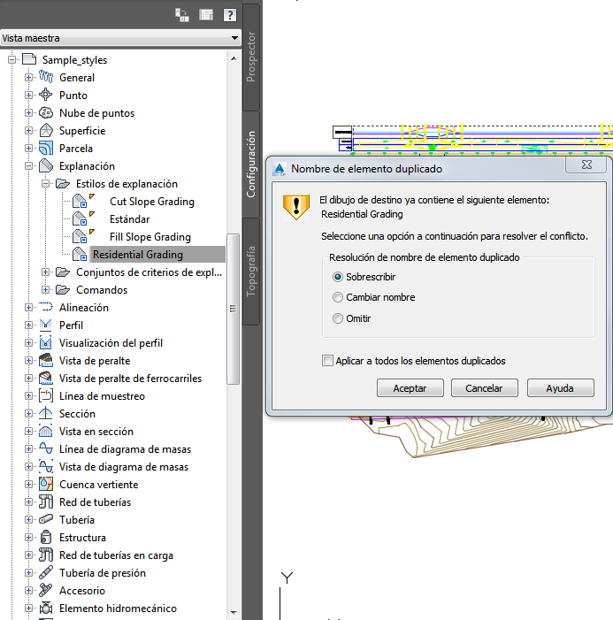

Puede utilizar la función de arrastrar y soltar para transferir estilos de un dibujo o una plantilla abiertos a otro.
Para copiar un estilo
  1. Abra Sample_styles.dwg y otro dibujo. En el Espacio de herramientas, en la ficha Configuración, seleccione Vista maestra.
  2. Haga clic y arrastre un estilo de uno de los dibujos y suéltelo sobre el nombre del otro dibujo.
    En el ejemplo que se muestra en la figura 9, se ha seleccionado el estilo Estándar de Explanación de Sample_styles.dwg, se ha arrastrado y se ha soltado sobre el nombre Breaklines.dwg.
  3. Si el dibujo de destino contiene un estilo con el mismo nombre, el cuadro de diálogo Nombre de elemento duplicado permite sobrescribir, cambiar el nombre o cancelar (omitir) la copia del elemento. También puede aplicar la selección (Sobrescribir, Renombrar u Omitir) a todos los demás conflictos de nombres que puedan surgir durante la sesión de trabajo actual.
    Si el estilo copiado se transfiere correctamente, aparece al expandir la colección de estilos del dibujo. No se muestra ningún cuadro de diálogo ni solicitud.
Figura 9: utilice arrastrar y soltar para transferir estilos
