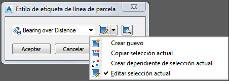

  1. Seleccione una etiqueta, haga clic con el botón derecho y haga clic en Editar estilo de etiqueta.
  2. De esta forma se abre el cuadro de diálogo Estilo de etiqueta de <objeto>, que se muestra en la figura 12, desde el que puede llevar a cabo varios comandos para crear un nuevo estilo, copiar el estilo existente, crear un estilo dependiente del estilo existente o editar el estilo seleccionado actualmente.
    Nota:
    Puede acceder al Creador de estilo de etiqueta si elige Editar selección actual.
Figura 12: cuadro de diálogo para acceder a las herramientas de edición de estilo de etiqueta
