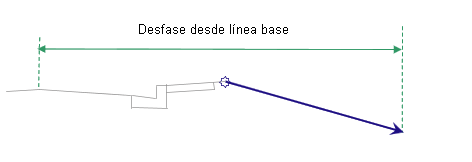

IntersecciónHastaDesfase
Este subensamblaje inserta un vínculo de intersección desde el punto de enlace hasta un desfase determinado desde la línea base.
También es posible especificar materiales revestidos opcionales para la intersección y otros vínculos (Todos los vínculos, Vínculos de intersección, Sólo vínculos de terraplén y Ninguno).
Enlace
El punto de enlace se encuentra en el borde interior del vínculo de intersección.

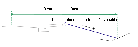

Comportamiento
Se inserta un vínculo de intersección desde el punto de enlace hasta la superficie con el desfase indicado.
Del mismo modo que otros subensamblajes de intersección, este subensamblaje permite añadir un material revestido de forma opcional. Es posible especificar tres intervalos de talud. El tipo de material 1 se aplica si el talud de los vínculos alcanza el valor de talud especificado. El segundo tipo de material se aplica desde el talud 1 hasta el talud 2. Del mismo modo, si los taludes de los vínculos se encuentran entre los valores de los taludes 2 y 3, se aplica el material 3. Si los taludes del vínculo son más planos que el límite 3 del talud, no se aplica ningún material.

Operación en modo de diseño
En el modo de diseño, este subensamblaje muestra un vínculo que se extiende hacia afuera con un talud de -4:1 hasta el desfase precisado. El vínculo de intersección termina con un extremo de cota que apunta hacia afuera.
