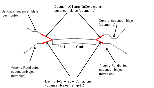

En la siguiente ilustración se muestra una sección de ensamblaje de obra lineal que consta de:
Se pueden añadir uno o varios subensamblajes ObjetivoHorizontalCondicional a un ensamblaje para crear comportamientos condicionales sencillos o complejos. Por ejemplo, en el caso del ejemplo anterior, se puede añadir un conjunto de polilíneas al modelo que muestran la ubicación de las aceras. Dado que las líneas se detienen donde las entradas se cruzan con la acera, el subensamblaje condicional añade y elimina la acera en función de la presencia de la línea de acera. El subensamblaje condicional elimina la necesidad de aplicar un ensamblaje diferente a la obra lineal cuando no se necesita una acera.
