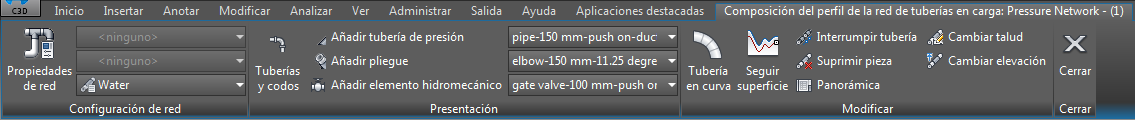

Utilice la cinta de opciones Composición del perfil de la red de tuberías en carga para trabajar con redes de tuberías en carga en visualización del perfil.
Para acceder a la cinta de opciones Composición del perfil de la red de tuberías en carga, seleccione una red de tuberías en carga en el dibujo. Se muestra la ficha de la cinta de opciones contextual Redes de tuberías en carga. En el grupo Modificar, haga clic en Editar red
Herramientas de composición de perfil
Los comandos siguientes están disponibles en el grupo Configuración de red:
- Propiedades de red: edita las propiedades de una red de tuberías en carga.
- Superficie de referencia: especifica la superficie de referencia, que se utiliza para establecer elevaciones de redes de tuberías en carga.
- Alineación de referencia: especifica la alineación de referencia, que proporciona información de P.K. y desfase de la red de tuberías en carga.
- Lista de piezas de la red de tuberías en carga: especifica la lista de piezas de la red de tuberías en carga, que contiene las piezas disponibles durante la composición.
Los comandos siguientes están disponibles en el grupo Composición:
Los comandos siguientes están disponibles en el grupo Modificar:
- Tubería en curva: un segmento recto de tubería de presión se puede convertir en un segmento curvado en visualización del perfil.
- Seguir superficie: modifica las piezas de la red de tuberías en carga para que sigan la elevación de la superficie de referencia.
- Interrumpir tubería : divide una tubería de presión en dos tuberías en un punto seleccionado. Las tuberías de presión están conectadas y se encuentran en la misma red que la tubería de presión original.
- Suprimir pieza: suprime las piezas seleccionadas de la red de tuberías en carga de dicha red de tuberías en carga. Utilice el comando Suprimir pieza para suprimir del dibujo las piezas de red. Si se utiliza esta opción, la pieza se elimina de la vista en planta y de la visualización del perfil. El comando Borrar de AutoCAD para suprimir una pieza en visualización del perfil elimina el objeto solamente de la visualización del perfil.
- Panorámica: abre la panorámica de la red de tuberías en carga. En ella puede ver y editar propiedades de redes de tuberías en carga.
- Cambiar talud: modifica el talud de varias piezas de red de tuberías en carga conectadas.
- Cambiar elevación: modifica la elevación de varias piezas seleccionadas desplazándolas en la visualización del perfil.
