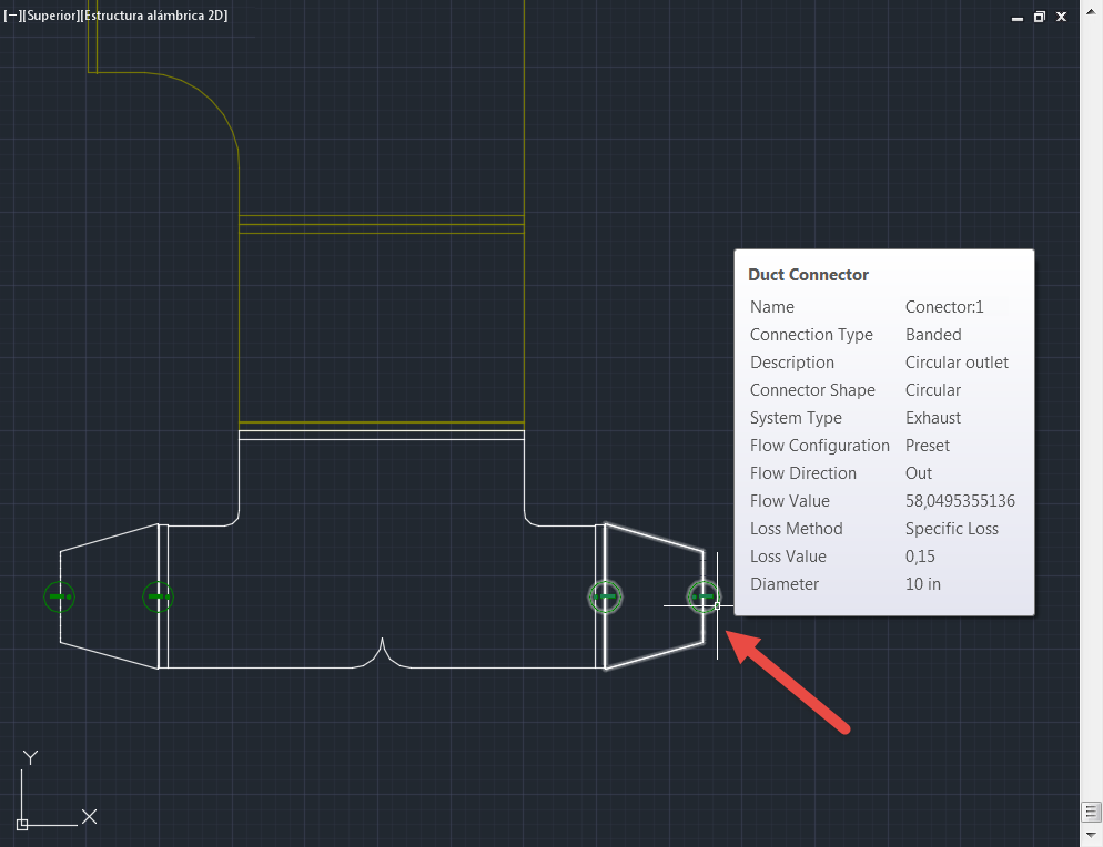

Después de crear componentes de la fábrica con conectores BIM (MEP) en Inventor Factory, puede ver la información sobre estos conectores en AutoCAD Factory.
  1. Coloque el cursor sobre un conector para que se muestre una ventana emergente con los datos del conector BIM.

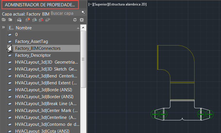

  2. También puede ver los conectores BIM de la fábrica en el Administrador de propiedades de capas.
