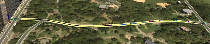

Acerca de las carreteras de diseño
Las carreteras de diseño de Roadway Design para InfraWorks 360 permiten un control preciso de la geometría, las pendientes y los taludes transversales. Las carreteras de diseño son en 3D y tienen como contexto el mundo real. Al trabajar con carreteras de diseño, se editan la geometría horizontal y la vertical por separado.
Para obtener una descripción general sobre cómo trabajar con carreteras de diseño, consulte Roadway Design (lista de reproducción de vídeos).
Nota: las carreteras de diseño son distintas de las carreteras de planificación creadas con la herramienta Carreteras de InfraWorks 360. Las carreteras de planificación se utilizan para bocetos de conceptos sencillos. Para obtener más información, consulte Para añadir o modificar carreteras de planificación. convierta una carretera de planificación en una carretera de diseño mediante el menú contextual.
Puede optimizar las carreteras de diseño para una mayor eficacia de los costos de construcción y explanación utilizando Optimización de obra lineal (vista preliminar) y Optimización del perfil. Para añadir una carretera de diseño con un recorrido horizontal optimizado, visualice el panel Optimización de obra lineal cuando efectúe el esbozo del recorrido de la carretera. Optimización de obra lineal genera a continuación la carretera de diseño. Para obtener más información, consulte Para optimizar una obra lineal de carretera de diseño.
