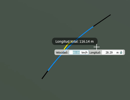

  4. Haga clic en un punto inicial de la carretera.
    Para extender una carretera existente, haga clic en el extremo de la carretera original como punto de partida para la extensión. La extensión se fuerza a la carretera existente.
    Puede definir la velocidad de proyecto de la carretera a medida que la dibuja.
  5. Haga clic para añadir curvas.
    Se crea automáticamente una curva en el vértice. En las carreteras de diseño, la geometría de curva por defecto se determina mediante la velocidad de proyecto de la carretera. Para editar las curvas, consulte Acerca de la edición de la geometría horizontal de carreteras.
