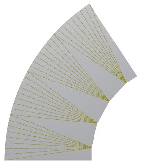

Ahora que se ha aplicado una operación Rotura a la pestaña solevada, ya no es una forma cerrada continua. Ahora es posible crear un desarrollo adecuado para la fabricación.
  1. En la cinta de opciones, haga clic en la ficha Chapa panel Desarrollo Crear desarrollo.
    El desarrollo muestra los ejes de pliegue y las líneas de extensión de pliegue, que indican las zonas de pliegue requeridas para aplanar la pestaña solevada.
    Nota: Puede añadir fácilmente una operación Rotura a una pestaña solevada creada a partir de dos perfiles cerrados y generar un desarrollo válido. Es posible que para la planta de fabricación sea más fácil crear este tipo de pieza en dos partes.
