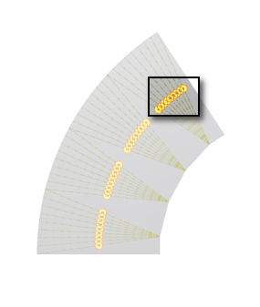

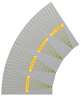

    Aparece una serie de números en círculos con un fondo amarillo. A lo largo de este ejercicio, céntrese en estos símbolos numerados situados en la parte superior del desarrollo:
    Como puede ver, estos números no tienen actualmente una secuencia lógica:
