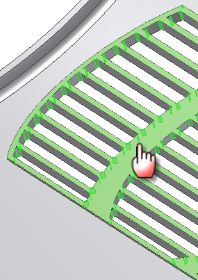

Ahora, deseamos empalmar todas las aristas verticales de la parrilla, como la indicada en la siguiente imagen.

    • Seleccione la cara curva interior de la parrilla, tal como se muestra en la siguiente imagen.
