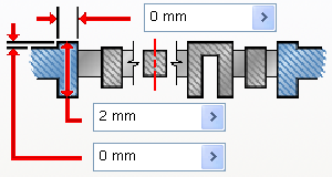

  3. Active la ficha Contorno y, a continuación, seleccione el perfil cerrado exterior en la ventana gráfica tal como se muestra en la siguiente imagen. Designe el sólido de destino si la aplicación no ha seleccionado el cuerpo más cercano al boceto.
    • Grosor = 0 mm
    • Altura = 2 mm
    • Altura exterior = 0 mm

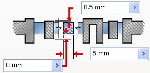

  5. Active la ficha Larguero de refuerzo y, a continuación, seleccione los arcos.
    • Desfase superior = 0,5 mm
    • Grosor = 5 mm
    • Desfase inferior = 0 mm
