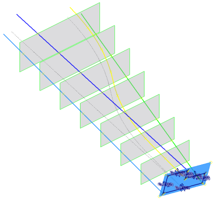

  8. Seleccione la ficha Patrón de ruta para especificar la información de ruta.
  9. Seleccione la línea cián (azul claro) que desee utilizar como ruta para el patrón (la Ruta se ha seleccionado automáticamente). El plano de trabajo se selecciona automáticamente en función de la ruta seleccionada.
  10. Escriba 8 en el campo Número de ejemplar.
  11. Introduzca 2500 mm en el campo Desfase.

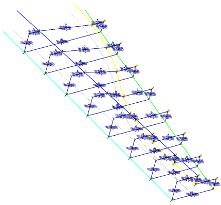

  12. Pulse Siguiente para mostrar el cuadro de diálogo iCopy: nombres de archivos. El cuadro de diálogo Copiar / Reutilizar componentes de iCopy no se muestra porque no hay componentes que reutilizar en la definición de iCopy.
  13. Pulse Aceptar para finalizar el comando. La resultados de iCopy se crean como se muestra. Si la iCopy no es correcta, vuelva a la plantilla de iCopy y revise los pasos para crearla.
