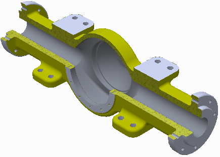

Creación de una vista seccionada de tres cuartos
Crea una vista de tres cuartos del modelo.
  1. Haga clic en la ficha Vista panel Aspecto Vista seccionada de tres cuartos .
  2. Seleccione cualquier plano o cara plana como el primer plano de corte.
  3. Haga clic con el botón derecho del ratón y seleccione Cambiar si es necesario para cambiar la dirección de la sección.
  4. Arrastre el plano o introduzca un valor en el campo para cambiar la posición.
  5. Haga clic en Continuar.
  6. Seleccione cualquier plano o cara plana como el segundo plano de corte.
  7. Haga clic con el botón derecho del ratón y seleccione Cambiar si es necesario para cambiar la dirección de la sección.
  8. Arrastre el plano o introduzca un valor en el campo para cambiar la posición.
  9. Haga clic en Continuar.
  10. Haga clic con el botón derecho y, a continuación, seleccione:
    • Aceptar para aplicar la sección.
    • Cambiar para modificar la dirección de la sección.
    • Vista seccionada de un cuarto para cambiar el tipo de vista seccionada.
    • Movimiento virtual > Plano de sección 1 o Plano de sección 2 para cambiar la posición del plano.
