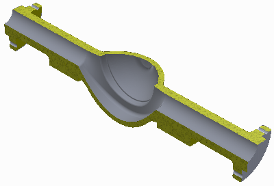

Creación de vistas seccionadas de un cuarto
Crea una vista de una sección de un cuarto del modelo
  1. Haga clic en la ficha Vista panel Aspecto Vista seccionada de un cuarto.
  2. Seleccione cualquier plano o cara plana como el primer plano de corte.
  3. Haga clic con el botón derecho del ratón y seleccione Cambiar si es necesario para cambiar la dirección de la sección.
  4. Arrastre el plano o introduzca un valor en el campo para cambiar la posición.
  5. Haga clic en Continuar.
  6. Seleccione cualquier plano o cara plana como el segundo plano de corte.
  7. Haga clic con el botón derecho del ratón y seleccione Cambiar si es necesario para cambiar la dirección de la sección.
  8. Arrastre el plano o introduzca un valor en el campo para cambiar la posición.
  9. Haga clic en Continuar.
  10. Haga clic con el botón derecho y, a continuación, seleccione:
    • Aceptar para aplicar la sección.
    • Cambiar para modificar la dirección de la sección.
    • Vista seccionada de tres cuartos para cambiar el tipo de vista seccionada.
    • Movimiento virtual > Plano de sección 1 o Plano de sección 2 para cambiar la posición del plano.
