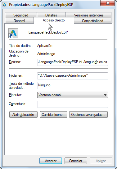

  2. Crear una o más implantaciones del paquete de idiomas de Inventor mediante el instalador de paquetes de idioma.
Nota: Los instaladores de paquetes de idioma se pueden descargar desde: http://www.autodesk.com/inventor-languagepacks-esp
La línea de objetivo del acceso directo a la implantación del paquete de idioma se puede añadir fácilmente a una secuencia de comandos de implantación en la mayoría de herramientas de gestión de red, como Microsoft SCCM. Esto permite activar las implantaciones desatendidas pero eficaces de varios idiomas de Inventor incluso en las redes de las grandes empresas
