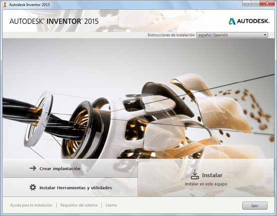

En función del producto de Autodesk, es posible proporcionar paquetes de idioma a través del soporte del producto o descargarlos desde un sitio web concreto. Cada paquete de idioma incluye un instalador que permite instalarlo en el directorio local del producto o crear una implantación para distribuirlo entre varios usuarios.
Pantalla del instalador del paquete de idioma
