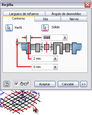

  4. En el boceto de parrilla, seleccione la elipse exterior grande para satisfacer la selección del perfil en la ficha Contorno. Acepte los parámetros por defecto de tamaño.

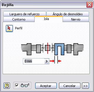

  5. Seleccione la ficha Isla y, a continuación, seleccione la elipse central pequeña para satisfacer la selección del perfil. Acepte el valor por defecto de 0 mm.

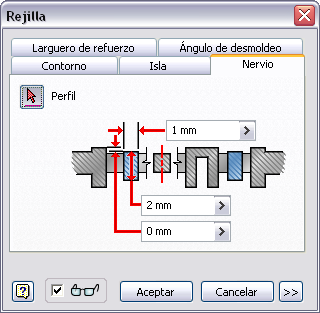

  6. Seleccione la ficha Nervio y, a continuación, seleccione el resto de la geometría de línea para satisfacer la selección del nervio. Acepte los valores por defecto de tamaño.
