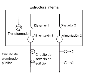

Puede crear un dibujo independiente para incluir en él una vista interna de una estructura. Por ejemplo, podría tener una subestación en la que un conductor de un segmento esté conectado a un dispositivo interno (transformador/disyuntor/fusible). Los dispositivos internos se conectan entre sí con un conductor.
Antes de crear vistas internas de estructura, defina el modelo de visualización del dibujo del elemento interno de la estructura y especifique el tamaño del cuadro delimitador de la estructura interna. Véase Definición de las opciones del módulo de componentes eléctricos.
Si utiliza el Explorador de componentes eléctricos para insertar un dispositivo en una ubicación en la que ya hay otro dispositivo, se le solicitará que inserte una estructura y que mueva los dispositivos al elemento interno de la misma. Si hay más de una estructura en la ubicación, se le solicitará que especifique la estructura a la que desea asociar la vista interna de la estructura. Para obtener más información sobre los elementos internos de la estructura, consulte Creación de vistas de elementos internos de estructura.
