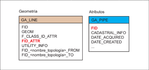

Puesto que la geometría y los atributos se almacenan por separado, una clase de elemento de geometría como un punto puede representar a varias clases de elemento de atributo, como las armaduras y los accesorios de tubería. Para los elementos de línea existen dos métodos de división de línea diferentes: la división suave y la división dura.
Modelo de datos de gas: relación entre las clases de elemento de tubería y de línea

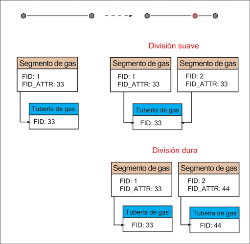

En un flujo de trabajo se puede especificar si la línea debe incluir una división suave o una división dura. Esto determina la forma en que el sistema trata los datos de atributos de los dos elementos resultantes.
| Tipo de división | Descripción |
División suave |
Con una división suave, la línea se divide en dos elementos independientes. Cada uno tiene su propia geometría (GA_LINE), pero los dos usan los mismos datos de atributos (GA_PIPE). Use la división suave para los elementos de punto de poca importancia, como las armaduras, y cuando los atributos de la tubería no cambien. |
División dura |
Con la división dura, la línea se divide en dos elementos independientes. Cada uno tiene su propia geometría (GA_LINE) y sus propios datos de atributos (GA_PIPE). Use la división dura para los elementos de punto más importantes, como las bombas o las válvulas. Use la división dura si los atributos de la tubería, como el diámetro, el material o el modelo, cambian. |
Modelo de datos de gas: división suave y dura
