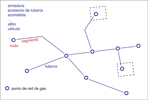

El modelo de datos del módulo de gas contiene las dos topologías siguientes:
Las clases de elemento de geometría de los nodos y segmentos se almacenan en el argumento Topologías.
Topología de red de gas. Los puntos de red se conectan mediante líneas. Los puntos de red no deben situarse a lo largo de una línea de la red.
La topología requiere que los puntos de red siempre estén situados en el inicio o el final de una línea de la red. Un punto de red nunca debe situarse a lo largo de una línea. Si inserta un punto de red en una línea de la red, ésta debe dividirse en el punto de intersección. La coherencia de la topología se mantiene con las reglas de elemento.
Si se elimina un punto de red, deberán unirse las líneas de conexión.
Para más información, consulte Dividir líneas y Extracción de puntos de líneas.
Para obtener más información sobre las reglas de elementos, consulte Organización de las funciones y los elementos de gas.
