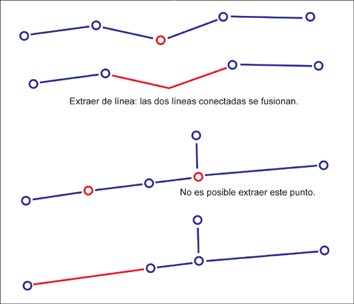

Si se suprime un punto, la topología de red se debe actualizar para que la red conserve la coherencia. Por ejemplo, si se suprime un punto de red, se deben fusionar las dos líneas conectadas. Si hay más de dos líneas conectadas al punto, éste no se puede suprimir.
El punto se suprime de la base de datos y las líneas conectadas se fusionan.
Topología de red: Extracción de puntos de una línea de red
