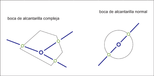

Los puntos intermedios de una sección son los puntos en los que las tuberías se encuentran con la estructura de una boca de alcantarilla.

En las bocas de alcantarilla complejas, el punto intermedio es la intersección entre la sección y el detalle de polígono. En el caso de bocas de alcantarilla estándar, el punto intermedio se calcula a partir del diámetro (almacenado en WW_MANHOLE_MODEL.diameter1).
