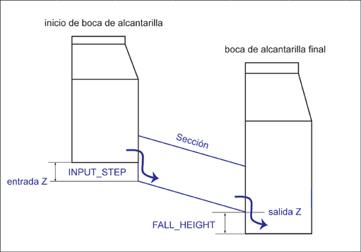

Una sección es una canal o tubería de aguas residuales entre puntos de red. Las secciones son el único elemento de línea estándar del modelo de suministro de aguas residuales.
El modelo de datos almacena tanto la geometría real de las tuberías como la topología de red, que es una vista más abstracta. Físicamente, una tubería se extiende entre dos estructuras de bocas de alcantarilla y cada boca tiene un diámetro determinado. Topológicamente, una sección va de boca de alcantarilla (centro) a boca de alcantarilla (centro).
Se pueden utilizar puntos intermedios para añadir información detallada con el fin de que la línea entre las bocas de alcantarilla sea más precisa.
Nota:
En las opciones del modelo de sector de aguas residuales es posible activar la validación de bocas de alcantarilla/secciones. Véase Definición de opciones de modelo de sector de aguas residuales.
La validación de boca de alcantarilla/sección comprueba la coherencia de la altura inferior de la sección y la clase de elemento de boca de alcantarilla. En el formulario de clase de elemento, los atributos no coincidentes se resaltan y aparece una información de herramienta para explicar la incoherencia.
Modelo de datos de aguas residuales: Sección entre dos bocas de alcantarilla Físicamente, la sección se representa mediante una tubería que recorre las estructuras de bocas de alcantarilla.
