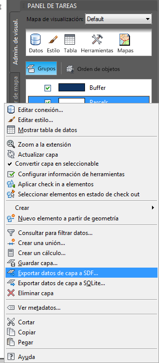

Para exportar las parcelas filtradas a un archivo SDF
  1. En el Administrador de visualización, haga clic con el botón derecho en la capa Parcels.
  2. Haga clic en Exportar datos de capa a SDF.
    Hacer clic con el botón derecho en la capa Parcels para exportarla.
  3. Especifique un nombre y una ubicación para el archivo y haga clic en Guardar.
