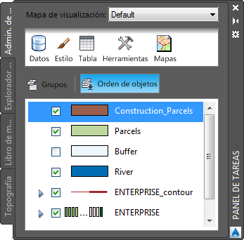

  7. En el Administrador de visualización, haga clic en Ordenar objetos.
  8. Compruebe que el orden de los objetos sea como el de la ilustración:
    Haga clic en Ordenar objetos para cambiar la forma en la que las capas se superponen entre sí.
Resultado
El mapa muestra ahora la imagen ráster, cubierta con las carreteras, la capa de parcelas original y las parcelas de la zona de construcción.
