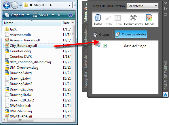

Empezaremos por crear un nuevo archivo de mapa y le añadiremos los contornos de la ciudad de Redding.
Si está conectado a Internet, reproduzca el vídeo para ver cómo crear un mapa y añadir un archivo de origen. También puede hacer clic en "Quiero intentarlo" para intentarlo usted mismo. Los pasos para este procedimiento se muestran debajo del vídeo. |
Para crear un mapa y añadir un archivo de origen
Nuevo
Dibujo.
Sistema de coordenadas
Asignar.
Arrastrar y soltar el archivo de contornos de la ciudad en el Administrador de visualización.
Los contornos de la ciudad de Redding aparecerán en el mapa.
Guardar como
Dibujo. En la carpeta de aprendizaje, asigne al archivo el nombre build_map1.dwg y haga clic en Guardar. Para continuar con el aprendizaje, vaya al Ejercicio 2: Asociación de un archivo de dibujo.
