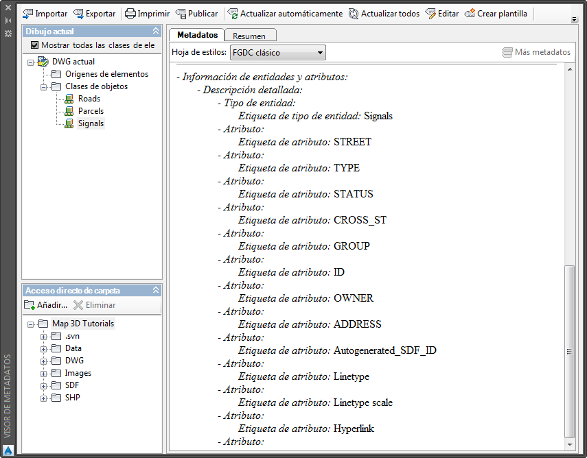

Para ver metadatos
  1. Si el archivo ObjectClass.dwg que ha creado anteriormente no está abierto, ábralo. Pulse AbrirDibujo.
  2. Haga clic en la ficha Explorador de mapa del Panel de tareas.
  3. Expanda el elemento Clases de objetos.
  4. Haga clic con el botón derecho en una clase de objeto y, a continuación, seleccione Ver metadatos.
  5. En el Visor de metadatos, desplácese hacia abajo para ver los distintos campos y datos.
    Los metadatos para los dibujos clasificados se generan automáticamente.
