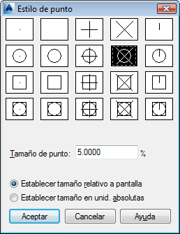

  2. Para asignar un estilo de punto, en la solicitud de comandos escriba ddptype y pulse Intro.
  3. En el cuadro de diálogo Estilo de punto, seleccione cualquier estilo de punto en la segunda fila. Puede utilizar los parámetros de tamaño de punto por defecto.
    Seleccionar un estilo de punto para las señales.
  4. Haga clic en Aceptar.

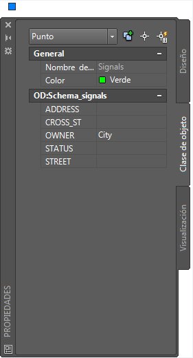

  2. En la ficha Explorador de mapa del Panel de tareas, haga clic en la clase de objeto Signals y seleccione Crear objeto clasificado.
    Hacer clic con el botón derecho en la clase de objeto adecuada para crear un objeto en esa clase.
  3. Haga clic en una posición del mapa para el punto.
  4. Pulse Esc para finalizar la operación de creación.
  5. Para introducir las propiedades del nuevo objeto Signals, seleccione el punto, haga clic con el botón derecho y, a continuación, haga clic en Propiedades.
    Utilizar la paleta Propiedades para ver o cambiar las propiedades del nuevo objeto.
