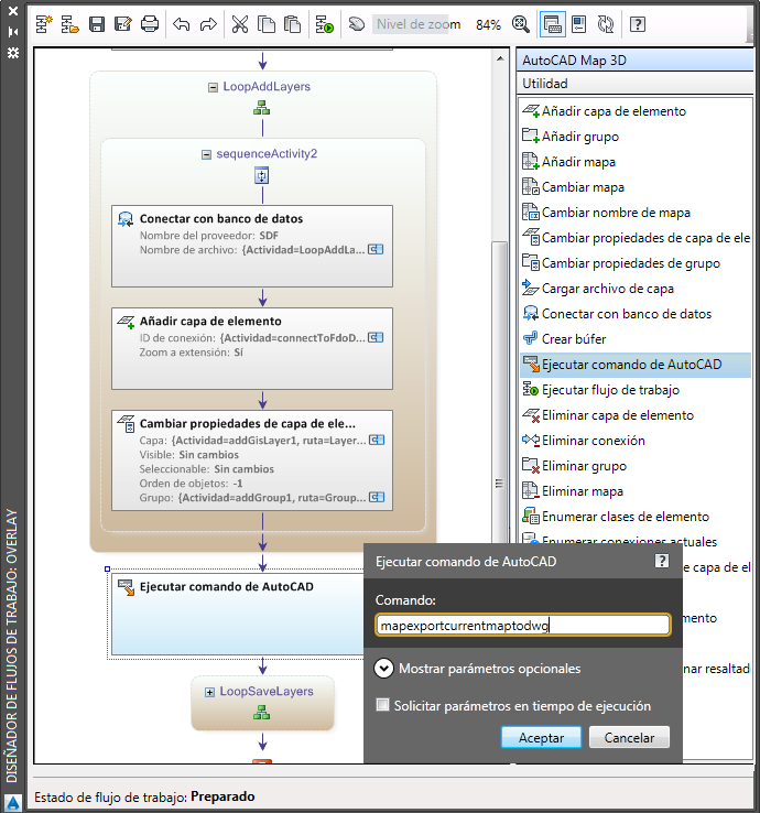

Utilice una opción de línea de comando para guardar el mapa actual como un archivo DWG independiente. Puede ejecutar cualquier comando que se pueda introducir en la línea de comando.
Puesto que esta actividad se aplica a todo el mapa, no tiene que realizarse en bucle. Por lo tanto, se coloca fuera de la actividad LoopAddLayers.
Añada la actividad Ejecutar comando de AutoCAD justo antes de la actividad LoopSaveLayers. Escriba el nombre del comando.
Al ejecutar el flujo de trabajo, se solicita un nombre de archivo y una ubicación para el archivo DWG. Si quiere, puede especificar esos parámetros como parte del flujo de trabajo.

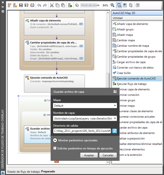

Esta actividad guarda cada capa del mapa actual como un archivo .layer en la carpeta especificada.
Cambie el directorio de salida para la actividad Guardar archivo de capa.
