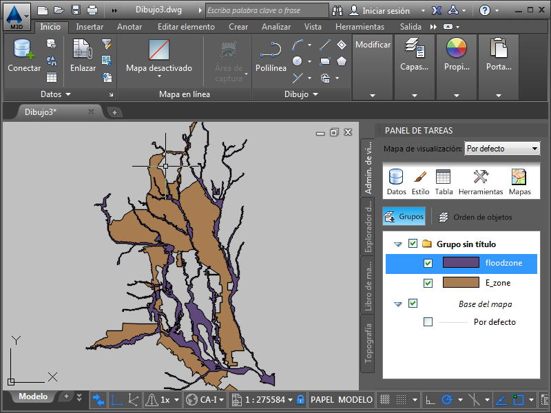

. Aparecerán marcas de verificación verde en la esquina superior derecha de cada paso de flujo de trabajo. Las marcas de verificación indican que la actividad se ha ejecutado correctamente.
Las capas se añaden al mapa, así como al nuevo grupo del Administrador de visualización. Se le solicitará un nombre y una ubicación para el archivo DWG. Los archivos .layer se guardan en la ubicación especificada en la actividad.
Las capas se añaden al mapa y se almacenan en el grupo que ha creado.
